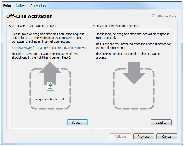

    6. Klicken Sie auf Aktivieren. Das folgende Dialogfeld wird geöffnet:
    7. Klicken Sie unter Schritt 1 auf Speichern. PitStop Pro erstelle die Datei: requestactivate.xml.

  4. Auf Ihrem Offline-System mit PitStop Pro:
    1. Laden Sie in Schritt 2 die Datei response.xml hoch.
    2. Klicken Sie auf Aktivieren. Ihr System aktiviert PitStop Pro.
    3. Um das Bestätigungs-Dialogfeld zu schließen, klicken Sie auf Schließen.
