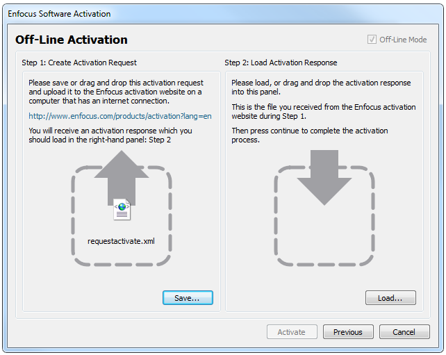

    6. Fare clic sul pulsante Attiva. Si apre la finestra seguente:
    7. Al punto 1, fare clic su Salva. PitStop Pro crea un file: requestactivate.xml.

    1. Nel Passo 2, caricare response.xml.
    2. Fare clic sul pulsante Attiva. Il sistema attiva PitStop Pro.
