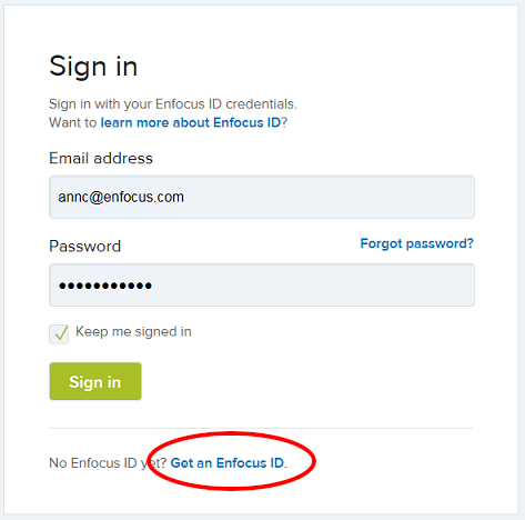

  2. Accedere utilizzando il proprio ID Enfocus.
    L'ID Enfocus è un nuovo account che sostituisce tutti i precedenti account Enfocus (il webshop, l'account di attivazione prodotto, e l'account per il portale di assistenza). Da ora in poi, dovrà essere utilizzato un unico account per ogni comunicazione con Enfocus. Non è possibile convertire i vecchi account e trasferirli in un ID Enfocus; anche se si dispone giù di un account di attivazione Enfocus, verrà chiesto di registrarsi nuovamente. Registrarsi è facilissimo; basta cliccare su Richiedi un ID Enfocus e seguire le istruzioni a video.
