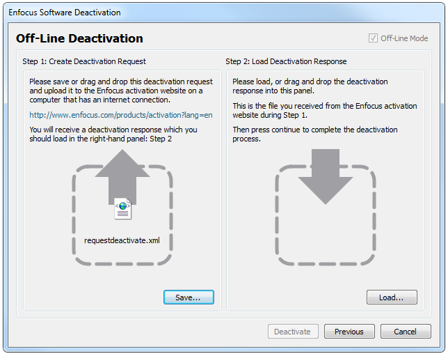

    5. Specificare un percorso di download e fare clic su Salva. PitStop Pro crea un file di licenza: LicensesBackup.htmle apre la seguente finestra:
    6. Al punto 1, fare clic su Salva. PitStop Pro crea un file: requestdeactivate.xml.

  4. Sul sistema non in linea con PitStop Pro:
    1. Nel Passo 2, caricare response.xml.
    2. Cliccare su Disattiva. Il sistema disattiva PitStop Pro.
    3. Fare clic su Chiudi.
