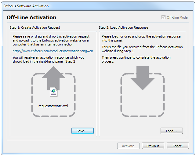

    6. Klicken Sie auf Aktivieren. Das folgende Dialogfeld wird geöffnet:
    7. Klicken Sie unter Schritt 1 auf Speichern. PitStop Pro erstelle die Datei: requestactivate.xml.

    1. Laden Sie in Schritt 2 die Datei activation-response.xml hoch.
    2. Klicken Sie auf Aktivieren. Ihr System aktiviert PitStop Pro.
