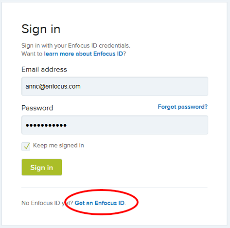

  2. Melden Sie sich mit Ihrer Enfocus-ID an.
    Die Enfocus-ID ist ein neues Konto, das alle früheren Enfocus-Konten (das Webshop-, Produktaktivierungs- und Support-Portal-Konto) ersetzt. Ab jetzt gibt es nur noch ein Konto für die gesamte Kommunikation mit Enfocus. Beachten Sie, dass es keine Möglichkeit gibt, ältere Konten in eine Enfocus-ID umzuwandeln. Selbst wenn Sie bereits über ein Enfocus-Aktivierungskonto verfügen, werden Sie erneut zur Registrierung aufgefordert. Die Registrierung ist ein einfacher Vorgang. Klicken Sie einfache auf die Verknüpfung Enfocus-ID erhalten und befolgen Sie die Anweisungen am Bildschirm.
