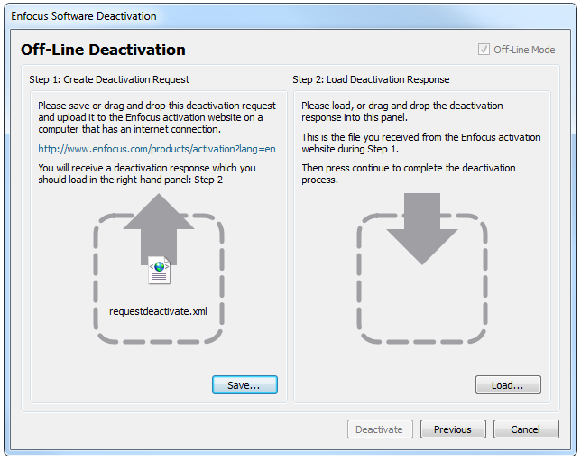

    5. Geben Sie einen Speicherort für den Download an und klicken Sie dann auf Speichern. PitStop Pro erstellt die Lizenzdatei LicensesBackup.html und öffnet das folgende Dialogfeld:
    6. Klicken Sie unter Schritt 1 auf Speichern. PitStop Pro erstelle eine Datei: requestdeactivate.xml.

  4. Auf Ihrem Offline-System mit PitStop Pro:
    1. Laden Sie in Schritt 2 die Datei deactivation-response.xml hoch.
    2. Klicken Sie auf Deaktivieren. Ihr System deaktiviert PitStop Pro.
    3. Klicken Sie auf Schließen.
