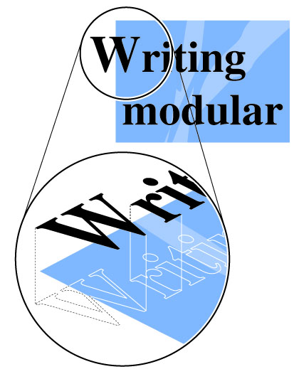

Le texte, en particulier aux déliés très fins ou de petite taille, est très difficile à imprimer en repérage précis sur un arrière-plan coloré. Au moindre écart, des blancs peuvent apparaître entre le texte et les éléments de couleur sous-jacents.
Pour éviter ce problème, vous pouvez stipuler que tout texte noir doit s'imprimer par-dessus l'éventuel arrière-plan coloré présent. Cette technique est appelée surimpression. La surimpression du texte en préserve la lisibilité.
Vous pouvez ne spécifier la surimpression que pour le texte noir à 100 % car l'impression sur un fond coloré de texte de toute autre couleur qu'un aplat noir risque d'entraîner un mélange des encres superposées, et dès lors l'apparition de couleurs indésirables.
Théorie simplifiée de la surimpression et de la défonce
