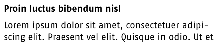

Figure 1. 塗りと線に色が付いているテキスト

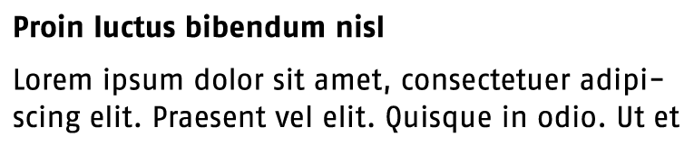

Figure 3. アウトラインに変換されたテキスト
