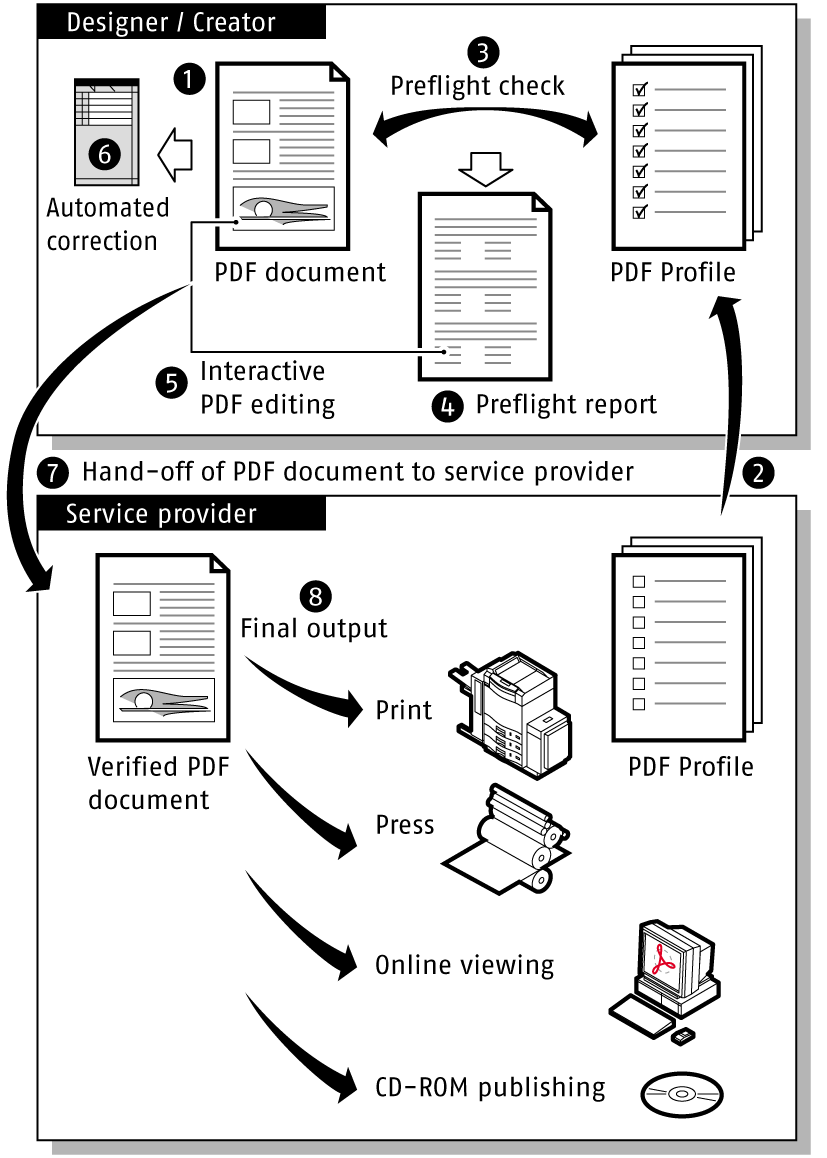

PitStop Pro ではプリフライトはどのように行われるのでしょうか。プリフライト チェックの通常の段階は次のとおりです。
Figure 1. PitStop Pro での一般的なプリフライトワークフロー
  1. チェックの対象となる PDF 文書を開きます。
  2. 新しいプリフライト プロファイルを作成するか、既存のプロファイルを選択します。
  3. PitStop Pro を使って、PDF 文書をプリフライト プロファイルと照らし合わせ、検出された問題を自動的に修正させます。
  4. PitStop Pro により、プリフライト レポートが作成されます。
  5. 必要に応じて、PDF 文書から検出された問題のうち、自動修正されなかったものを手作業で解決します。
  6. 必要に応じて [アクション リスト] を使用して、PDF 文書で数々の (高度な) 自動修正を実行します。
  7. 検証された PDF 文書をサービス プロバイダに渡します。
    サービス プロバイダは出力準備ができた PDF 文書を受け取り、これを印刷、出版、オンライン表示など最終的な出力ができる状態に仕上げます。
