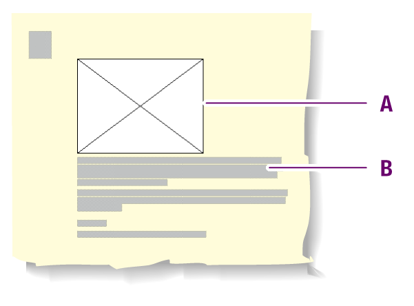

Bei der Ansicht eines PDF-Dokuments in der Umrissansicht wird das Dokument wie folgt angezeigt:
- Die Objekte werden als Konturen dargestellt.
- Text kann als Umriss, mit einer schwarzen Füllung oder als "Pseudotext", d. h. als grauer Balken auf dem Bildschirm angezeigt werden, so dass die einzelnen Zeichen nicht mehr zu erkennen sind. Sie können diese Option in den Enfocus PitStop-Grundeinstellungen auswählen.
Abbildung 1. Umrissansicht eines PDF-Dokuments: Objekte werden als Konturen (A) und Text als Pseudotext (B) dargestellt.
