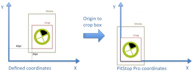

Seitenkoordinaten
Wenn Sie das Kontrollkästchen X-Y-Achse drehen aktivieren, berücksichtigen die absoluten Koordinaten in PitStop-Fenstern die Einstellungen für die Drehung der Acrobat-Ansicht, d. h. die Koordinaten ändern sich, wenn der Benutzer die Ansicht dreht.
Wenn Sie das Kontrollkästchen X-Y-Achse drehen deaktivieren, berücksichtigen die absoluten Koordinaten in PitStop-Fenstern die Einstellungen für die Drehung der Acrobat-Ansicht nicht, d. h. die Koordinaten ändern sich nicht, wenn der Benutzer die Ansicht dreht.
In beiden Fällen wird der gespeicherte Drehschlüssel der PDF-Seite entsprechend berücksichtigt.
Die Liste Ursprung ermöglicht Ihnen, dass der Ausgangspunkt der Seitenkoordinaten mit einem der Seitenrahmen (Medienbox, Masken-Rahmen, Endformat-Rahmen oder Objekt-Rahmen) zusammenfällt. Das bedeutet, dass PitStop Pro alle X- und Y-Koordinaten relativ zur unteren linken Ecke des ausgewählten Rahmens anzeigt.
