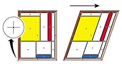

    • Zum Verschieben des Ausgangspunkts doppelklicken Sie auf eine andere Stelle innerhalb oder außerhalb des Objekts. Ziehen Sie dann, um das Objekt mithilfe des neuen Ausgangspunkts abzuscheren. Um beispielsweise ein Parallelogramm aus einem rechteckigen Objekt zu erstellen, positionieren Sie den Ausgangspunkt an einer der Ecken des Objekts.
    Abbildung 3. Positionieren des Ausgangspunkts an den Ecken eines Objekts zum Erstellen eines Parallelogramms aus einem rechteckigen Objekt

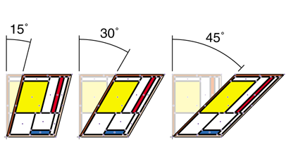

    • Halten Sie die UMSCHALT-Taste beim Ziehen gedrückt, um die Abscherbewegung auf einen bestimmten Winkel, z. B. auf 15 °, einzuschränken. Sie können diesen Winkel in der Kategorie "Numerische Anzeige" von Enfocus Inspector einstellen.
    Abbildung 4. Abscheren eines Objekts in bestimmten Winkeln, wie in den Grundeinstellungen definiert
