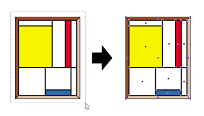

  2. Wählen Sie mit dem Werkzeug Objekte auswählen das Objekt aus, das skaliert werden soll. Klicken Sie auf das Objekt, oder ziehen Sie ein Rechteck, einen so genannten Auswahlrahmen, um das Objekt.
    Abbildung 1. Ziehen eines Auswahlrahmens um das Objekt zur Auswahl der gesamten Grafik

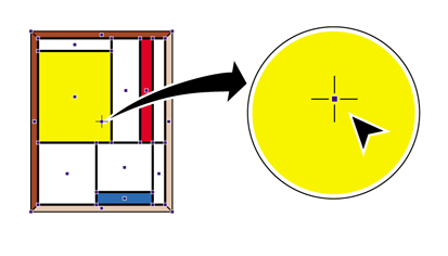

  5. Klicken Sie auf das ausgewählte Objekt.
    Daraufhin wird der Ausgangspunkt des Objekts angezeigt, auf den das Objekt skaliert werden soll.
    Abbildung 2. Der Ausgangspunkt befindet sich in der Mitte des ausgewählten Objekts.

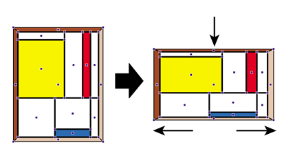

    • Um das Objekt nicht proportional zu skalieren, ziehen Sie das ausgewählte Objekt in eine beliebige Richtung.
    Abbildung 3. Durch das nicht proportionale Skalieren eines Objekts wird das Verhältnis zwischen Höhe und Breite des Objekts geändert.
