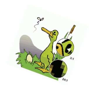

  3. Bewegen Sie Ihren Mauszeiger in die Nähe (aber an die Außenseite) eines der Auswahlgriffe in der Ecke der Umrandung, bis dieser als gebogener Pfeil angezeigt wird (siehe Abbildung unten).
  4. Halten Sie die linke Maustaste gedrückt und ziehen Sie den Auswahlgriff an die gewünschte Position.
    Anmerkung: Um das Objekt in festen Winkeln zu drehen (Mehrfaches eines Winkelpunktes), halten Sie beim Ziehen die Umschalttaste gedrückt.
    Das ausgewählte Objekt wird um seinen Mittelpunkt gedreht.
    Wenn mehrere Objekte ausgewählt sind (wie die beiden Textsegmente in der Grafik unten), werden sie alle in einem Arbeitsschritt um den Mittelpunkt der Auswahl gedreht.
    Objekt Beschreibung
    1. Mehrfachauswahl
    2. Gedreht (vor dem Loslassen der Maustaste)
    3. Ergebnis
