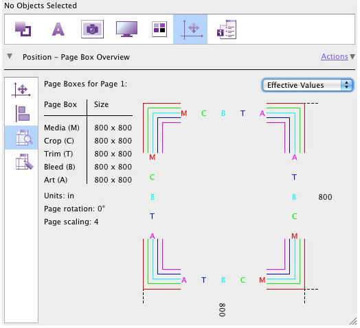

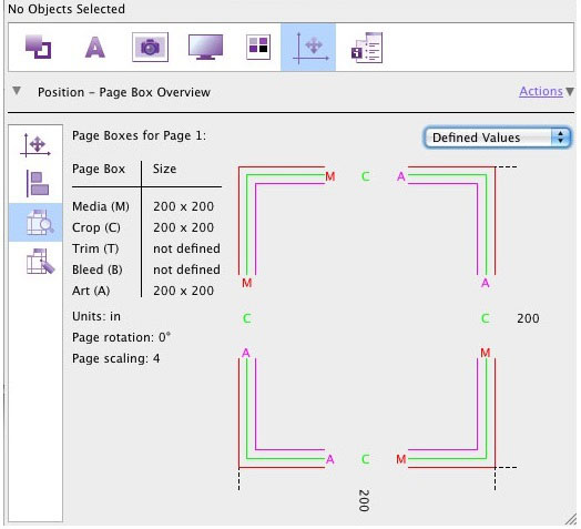

    Die Screenshots unten zeigen eine Seitengröße von 200 x 200 Zoll mit einem benutzerdefinierten Einheitenwert von 4.
    Abbildung 1. Definierte Werte
    Abbildung 2. Tatsächliche Werte
