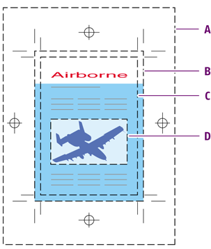

La siguiente ilustración muestra los distintos tipos de casillas de página.
  1. Cuadro de material
  2. Casilla de sangrado
  3. Casilla de límite de página
  4. Cuadro de ilustraciones
Tipo Descripción
Cuadro de material La casilla de material es la mayor casilla de página. La casilla de material se corresponde con el tamaño de la página (por ejemplo, A4, A5, carta de EE.UU., etc.) que selecciona al imprimir el documento en un archivo PostScript o PDF. En otras palabras, la casilla de material determina el tamaño físico del material en el que se muestra o imprime el documento PDF.
Casilla de sangrado Si utiliza sangrado en el documento, el documento PDF también tendrá una casilla de sangrado. El sangrado es la cantidad de color (o cualquier otro contenido gráfico) que se extiende más allá del borde de la página. El sangrado se puede utilizar para asegurarse de que cuando se imprima el documento y se corte al tamaño ("se limite a la página"), la tinta se imprimirá hasta el borde de la página. Incluso cuando la página "no está limitada", es decir, ligeramente cortada fuera de las marcas de límite y un poco más hacia el "exterior" de la página, no aparecen bordes blancos sobre ella.
Casilla de límite de página La caja de recorte indica el tamaño final de un documento después de imprimirlo y recortarlo.
Cuadro de ilustraciones La casilla de ilustraciones es la que rodea los contenidos reales de las páginas en los documentos. Esta casilla de página se utiliza al importar documentos PDF a otras aplicaciones.
Cuadro de recorte En Adobe Acrobat, la caja de corte es el tamaño de página en el que se muestra el documento PDF. En la visualización normal de Adobe Acrobat, sólo se muestra el contenido de la caja de corte.
