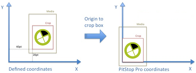

Coordenadas de página
Si se selecciona la casilla Rotar ejes x-y, las coordenadas absolutas en los paneles PitStop tienen en cuenta el parámetro de rotación de vista Acrobat, es decir - las coordenadas cambian si el usuario gira la vista.
Si no selecciona la casilla Rotar eles x-y, las coordenadas absolutas en los paneles PitStop ignoran el parámetro de rotación de vista Acrobat, o sea que las coordenadas no cambian si el usuario gira la vista.
En ambos casos, se respeta adecuadamente la llave de rotar guardada en la página PDF.
La lista Origen permite hacer que el origen de las coordenadas de página, coincida con una de las cajas de página (caja de material, de encuadre, de recorte o de arte). Esto significa que PitStop Pro mostrará todas las coordenadas x e y, relativas al límite inferior izquierdo de la caja elegida.
