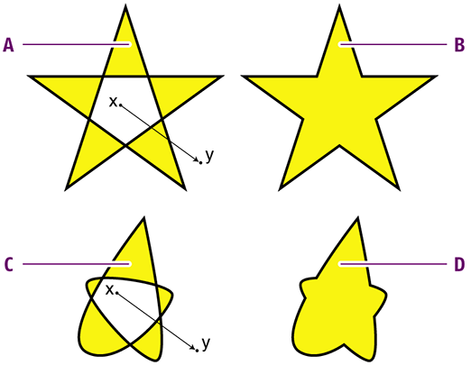

Si va a especificar el color de relleno de polígonos o bucles, podrá seleccionar el atributo de relleno (normal) Relleno o EOfill. Los polígonos y bucles se pueden distinguir de otras figuras de arte de línea, en que son trazados compuestos con líneas de intersección. Para determinar si un punto es parte de la forma, se pueden aplicar distintas reglas: la regla estándar o la regla par-impar (PI). Estas reglas determinan el método de relleno de la forma.
  1. Polígono con EOFill
  2. Polígono con relleno estándar
  3. Bucle con EOFill
  4. Bucle con relleno estándar
La regla par-impar supone que se dibuja una línea entre un punto (x) dentro del contorno de la forma y un punto (y) fuera del contorno. Si dicha línea cruza la línea de la forma un número de veces impar, se rellena el área de la forma a la que pertenece el punto (x). Si el número de cruces es par, no se rellena el área.
