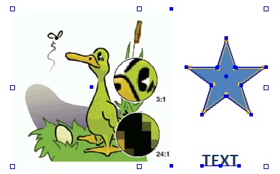

    Como alternativa, se puede arrastrar un rectángulo alrededor de los objetos para seleccionarlos.
    Según las preferencias, puede bastar con seleccionar parcialmente los objetos, manteniendo pulsada la tecla Alt. Consultar Mantener pulsada la tecla Alt al arrastrar una área de selección. Se mostrará la caja de contención del objeto(s) seleccionado. Tiene asas que pueden usarse para escalar o rotar el objeto(s) seleccionado.
    Ejemplo de selección individual (texto):
    Ejemplo de selección múltiple (3 objetos diferentes):

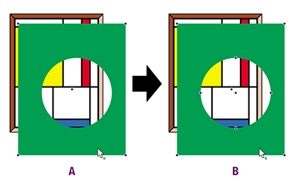

  • Se puede seleccionar un objeto enmascarado pulsando en la parte (invisible) del objeto fuera de la máscara. Se conserva el orden de los objetos. Esto significa que, al hacer clic, se seleccionará un rectángulo (enmascarado) invisible superpuesto en lugar de un objeto visible subyacente. La propia máscara se puede seleccionar al hacer clic en el contorno (invisible). Si mueve el cursor sobre una máscara invisible, el puntero se invierte. Al pulsar doble en la máscara se selecciona todo el grupo de máscaras. Si se pulsa doble en una imagen enmascarada, se selecciona la primera máscara que pertenece a la imagen.
