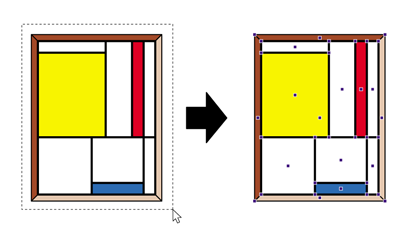

  1. Usando la herramienta Seleccionar Objetos , seleccionar el objeto que se desea sesgar. Pulsar el objeto o arrastrar un rectángulo, llamado una marquesina, alrededor del objeto.
    Figura 1. Arrastre de un rectángulo de puntos alrededor del objeto para seleccionar el gráfico completo.

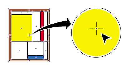

  2. Pulsar la herramienta Difuminar la selección .
    Se indica el punto de origen del objeto desde el que se va a cortar.
    Figura 2. El punto de origen está en el centro del objeto seleccionado.

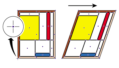

    • Para mover el punto de origen, pulsar doble otra posición dentro o fuera del objeto. A continuación, arrastrar para cortar el objeto usando el nuevo punto de origen del objeto. Por ejemplo, para crear un paralelogramo a partir de un objeto rectangular, coloque el punto de origen en una de las esquinas del objeto.
    Figura 3. Colocación del punto de origen en las esquinas de un objeto para crear un paralelogramo a partir de un objeto rectangular.

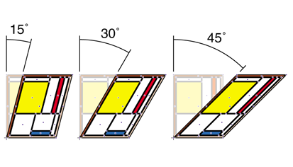

    • Mantenga pulsada la tecla MAYÚS mientras arrastra, para limitar el movimiento de sesgado a un ángulo de restricción fijo, por ejemplo, 15°. Puede definir este ángulo en la categoría Retroalimentación Numérica de Enfocus Inspector.
    Figura 4. Iluminación de un objeto en ángulos fijos, como se define en el área Preferencias.
