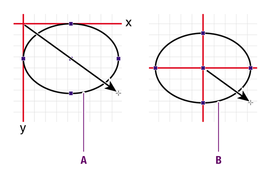

    1. Al dibujar desde un lado se mantiene los lados de la forma en una posición fija a lo largo del eje x e y
    2. Al dibujar desde el centro se mantiene el punto central en una posición fija.
