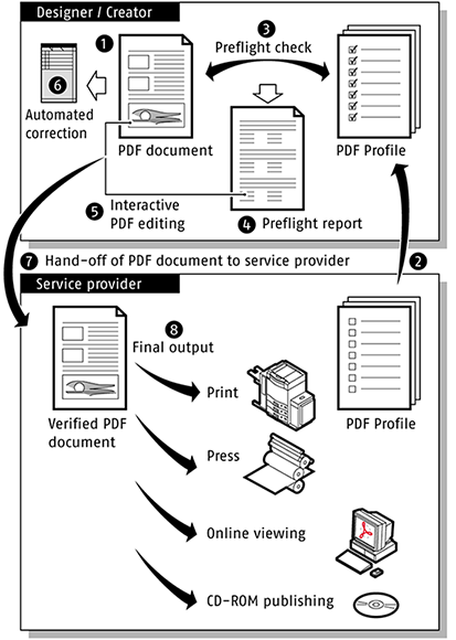

¿Cómo funciona exactamente la verificación previa en PitStop Pro? Las fases típicas en Preflight son las siguientes:
Figura 1. Flujo de trabajo típico de la verificación previa con PitStop Pro
  1. Abra el documento PDF que tiene que comprobar.
  2. Cree un nuevo Perfil Preflight o seleccione uno ya existente.
  3. PitStop Pro compara el documento PDF con el Perfil Preflight y automáticamente corrige un número de problemas detectados.
  4. PitStop Pro genera un informe de verificación previa.
  5. Si es necesario, resuelva de forma interactiva los problemas detectados que no se corrigieron automáticamente en el documento PDF.
  6. Si es necesario, utilice las Listas de Acciones para realizar un número de correcciones automáticas (avanzadas) en el documento PDF.
  7. Envíe a su proveedor de servicios el documento PDF comprobado.
    El proveedor de servicios recibe un documento PDF definitivo y lo lleva hasta la fase final de salida, por ejemplo, para la impresión o la visualización en línea.
