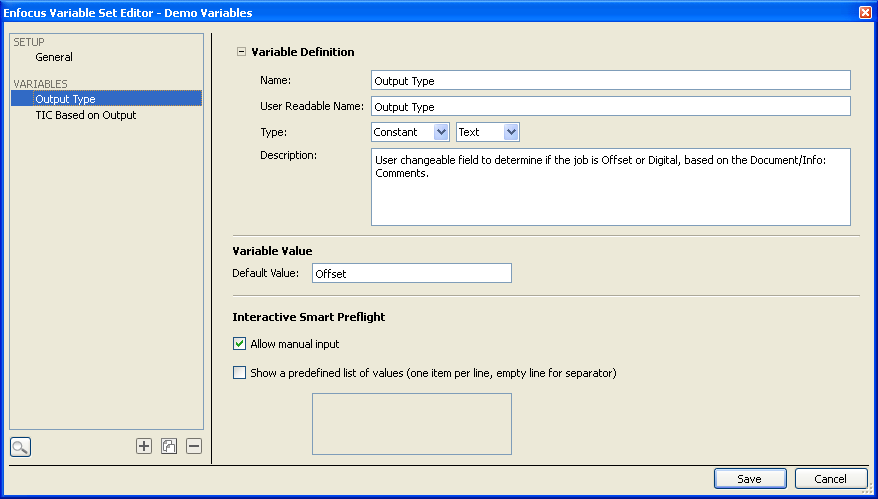

  1. Definir el Valor Constante
    El valor constante definido aquí define el valor predeterminado para "Offset"

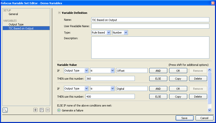

  2. Definir la variable basada en Norma
    En Valor de Variable, la variable constante está seleccionada para iniciar la declaración de la norma. En este ejemplo, la norma está expandida a dos variables "Offset" y "Digital" con sus propios valores cada una. Si la variable constante seleccionada aquí tenía valores predeterminados definidos (usando la funcionalidad Smart Preflight Interactivo), dichos valores ya estarán disponibles aquí en un menú desplegable.

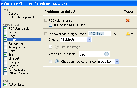

  3. Asignar la variable basada en norma a una comprobación Preflight
    Para esta comprobación, el valor basado en Norma se ha asignado al valor de cobertura de Tinta de Color. Según el parámetro anterior, este valor se definirá automáticamente, sin embargo el valor aun se puede sobrescribir manualmente si es necesario, al ejecutar el Perfil Preflight.

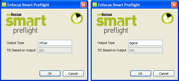

  4. Ejecutar la variable basada en Norma
    Cuando se ejecuta el Perfil Preflight, se presenta al usuario la opción de modificar los parámetros variables. En el caso de nuestra variable basada en Norma (Basada en TIC en la Salida), introduciendo el valor de la derecha en "Tipo de Salida" activará automáticamente el valor correcto para la cobertura total de tinta.
