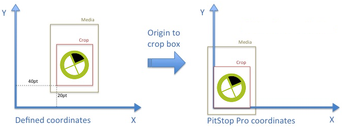

[原点(Origin)] リストによって、ページ ボックス (メディアボックス、クロップ ボックス、トリム ボックス、アートボックス) の 1 つと一致するページ座標の原点を得ることができます。これにより、PitStop Pro 選択したボックスの左下に対するすべての X 座標と Y 座標が表示されることになります。
