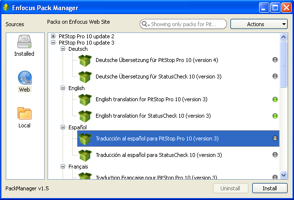

[Web] タブ
このタブには、Enfocus Web サイトからダウンロードした使用可能なすべての言語パックが一覧表示されます。以下のことを実行できます。
  1. 検索フィールドを使用して言語パックを検索できます。
  2. 使用可能な言語パックをインストール、アンインストール、更新するには、[アクション(Actions)] ボタンを使用します。[表示(Show)] メニューでは、さまざまなフィルタ オプションを適用できます。
  3. パックをインストールするには、[インストール(Install)] ボタンを使用します。
  4. パックをアンインストールするには、[アンインストール(Uninstall)] ボタンを使用します。
  5. Enfocus Switch もインストールされている場合は、コンピュータにインストールされているコンフィギュレータ (インストール済みおよび未インストールの両方) のリストを表示できます。
