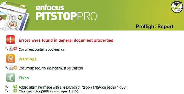

Corrections, avertissements et erreurs
La section Rapport de contrôle en amont indique les résultats du Script d'Actions, du Changement global ou du Profil de contrôle en amont. Les erreurs, les avertissements et les corrections sont groupés et précédés par différentes icônes :
  • Une icône de loupe . Cliquez sur cette icône pour ouvrir Enfocus Navigateur et parcourir la liste des objets affectés.
  • Une icône d'information (dans le cas d'un avertissement ou d'une erreur) . Cliquez sur cette icône pour ouvrir une rubrique d'aide proposant des informations sur le problème spécifique.
  • Une puce verte, orange ou rouge, signalant le type de problème :
    • Verte pour un correctif
    • Orange pour un avertissement
    • Rouge pour une erreur
