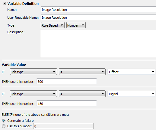

Exemple 1
Vous pouvez voir ci-dessous la définition de la variable basée sur les règles "Résolution d'image" (type de valeur = Nombre). Il utilise une variable définie précédemment : "Type de travail", qui est une variable constante (texte) avec "Décalage" et "Numérique" comme valeurs possibles.
La résolution d'image varie en fonction de la valeur de "Type de travail" (300 ou 150). Si le Type de travail est différent de ceux pour lesquels une règle a été configurée, une erreur de contrôle en amont sera généré.

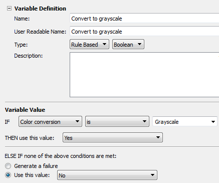

Exemple 2
Vous pouvez voir ci-dessous la définition de la variable basée sur les règles "Convertir en gamme de gris" (type de valeur = Booléen). Il utilise une variable définie précédemment : "Conversion des couleurs", qui est une variable constante (texte) avec "gamme de gris" comme l'une des valeurs possibles.
Si la valeur de la variable "Conversion des couleurs" est "Gamme de gris", la valeur de "Convertir en gamme de gris" sera "Oui". Dans le cas contraire (par exemple, "Conversion des couleurs" a la valeur "CMJN"), la valeur de "Convertir en gamme de gris" sera "Non" (= valeur par défaut).
