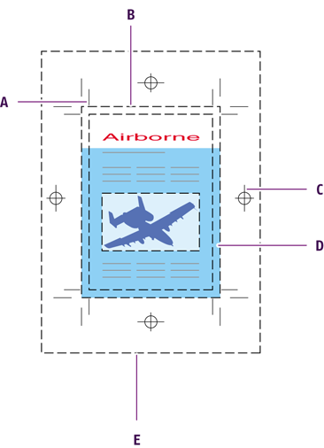

    Acrobat affiche la page sur l'intégralité de la zone de support. Vous pouvez voir les éléments suivants :
    • la zone de rogne ;
    • les éventuels traits de coupe ;
    • les éventuels repères de cadrage et d'impression ;
    • l'éventuel fond perdu ;

    • les éventuelles barres de contrôle des couleurs.
      Remarque : Si le document est généré sans fond perdu, marques de repérage ou autres repères d'impression et bandes de contrôle, la page apparaît identique (à l'exception d'un fin filet de rogne sur les bords de l'image).
    1. Repères de rogne
    2. Zone de rogne
    3. Marques de repérage
    4. Fond perdu
    5. Zone de support
