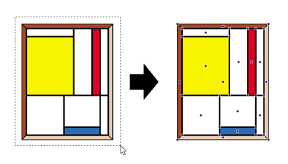

  2. A l'aide de l'outil Sélectionner les objets , sélectionnez l'objet que vous souhaitez mettre à l'échelle. Cliquez sur l'objet ou tracez un rectangle (cadre de sélection) autour de l'objet.
    L'image suivante montre comment le fait de faire glisser un rectangle de sélection autour de l'objet vous permet de sélectionner l'intégralité du graphique.

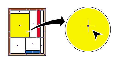

  5. Cliquez sur l'objet sélectionné.
    Le point d'origine de l'objet, à partir duquel il sera mis à l'échelle, est indiqué.
    Le point d'origine se trouve au centre de l'objet sélectionné.

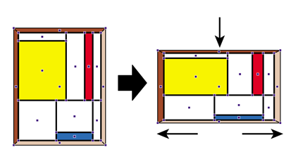

    • Pour mettre à l'échelle l'objet sans respect des proportions, faites glisser l'objet sélectionné dans une direction quelconque.
    Exemple : La mise à l'échelle d'un objet change le rapport hauteur-largeur de l'objet sans conserver les proportions.
