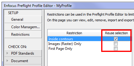

PitStop 13 mise à jour 2 propose une nouvelle option pour accélérer le contrôle en amont : Réutiliser la sélection. Cette nouvelle case à cocher se trouve dans la section Configuration > Restriction de l'Editeur de profil de contrôle en amont.
Signification
  • Si la case Réutiliser la sélection est désélectionnée (comportement par défaut), le Script d'Actions restreint est exécuté autant de fois que nécessaire (à chaque fois qu'il est utilisé pour un contrôle). Par exemple, si cinq contrôles différents sont limités à la même sélection restreinte (tous les objets dotés d'attributs particuliers), le Script d'Actions permettant de sélectionner ces objets est exécuté cinq fois. Dans le cas de restrictions complexes, cette fonction a une incidence considérable sur le temps nécessaire pour exécuter le contrôle en amont du PDF.
  • Si la case Réutiliser la sélection est sélectionnée, le Script d'Actions restreint n'est exécuté qu'une seule fois ; la sélection résultante est mémorisée et utilisée pour les contrôles pertinents dans le Profil. Dans le cas de restrictions complexes, cette fonction permet de réduire nettement la durée du traitement.
