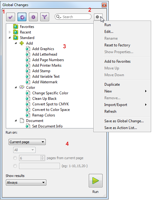

El diálogo Cambios Globales permite editar, organizar, y ejecutar Cambios Globales:
El diálogo Cambios Globales consiste en las siguientes partes de pantalla:
# Descripción
1 Botones para cambiar entre Cambios Globales () y otros "presets" (Perfiles Preflight , Listas de Acciones y QuickRuns ).
2 Un campo de búsqueda (que permite buscar un Cambio Global determinado) y un menú (que permite organizar los Cambios Globales).
3 Un Espacio de Trabajo que muestra los Cambios Globales disponibles. Los Cambios Globales están organizados en carpetas, llamadas "bases de datos". Como predeterminado se encuentran las carpetas siguientes:
  • Favoritos: Los Cambios Globales marcados como sus favoritos. Esto proporciona el acceso rápido a los Cambios Globales que precisan frecuentemente. Se pueden añadir Cambios Globales a esta carpeta usando el menú contextual.
  • Recientes: Los 10 Cambios Globales usados más recientemente.
  • Estándar: Los Cambios Globales predeterminados instalados con PitStop Pro (agrupados en subcarpetas, como Color, Fuentes, Imagen...).
    Consejo: Para saber lo que puede hacer un Cambio Global, pulsar doble en él y comprobar la descripción.
  • Local: Los Cambios Globales que se han importado o guardado localmente.
4
La parte inferior del diálogo permite ejecutar el Cambio Global seleccionado en la parte superior del diálogo. Se debe indicar sobre qué página(s) se debe ejecutar el Cambio Global y si los resultados deben mostrarse, o no.
