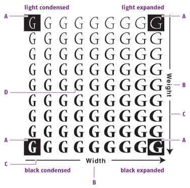

El formato de fuente Master Múltiple es una extensión del formato PostScript Tipo 1. Las fuentes "Master Múltiple" ofrecen variaciones de diseño en los extremos del "eje de diseño". Este eje de diseño representa una propiedad variable concreta de la fuente, por ejemplo:
El mecanismo de las fuentes Master Múltiple es que los dos maestros de los extremos del eje de diseño tienen un diseño fijo, pero el usuario puede crear cualquier variación entre esos maestros. Normalmente, las fuentes Master Múltiple contienen dos ejes de diseño, que requieren cuatro maestros. Estos maestros se pueden considerar las piedras angulares de la matriz.
  1. Maestro
  2. Propiedad de fuente
  3. Eje de diseño
  4. Variante "intermedia" definida por el usuario
Para crear variantes intermedias, necesita Adobe Type Manager.
