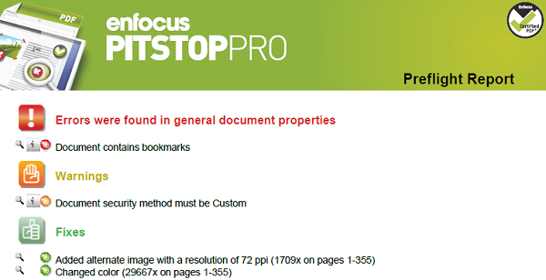

Reparaciones, avisos y errores
Los resultados de la Lista de Acciones, Cambio Global, o Perfil Preflight se pueden encontrar en la sección Informe Preflight. Los errores, avisos y correcciones están agrupados y precedidos por varios iconos:
  • Un icono Lupa . Pulsando este icono se abre el Navegador Enfocus y permite navegar por la lista de objetos afectados.
  • Un icono de información (en caso de un aviso o un error) . Pulsando este icono se abre un tema Ayuda, con información sobre el problema concerniente.
  • Una bola verde, naranja o roja, indicando el tipo de problema:
    • Verde para una reparación
    • Naranja para un aviso
    • Roja para un error
