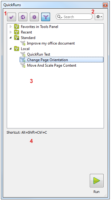

El diálogo QuickRun
El diálogo QuickRun permite organizar, acceder y ejecutar QuickRuns:
El diálogo QuickRun consiste en las siguientes partes de pantalla:
# Descripción
1
Botones para cambiar entre QuickRuns y otros "presets" (Perfiles Preflight , Cambios Globales y Listas de Acciones ().
2 Un campo de búsqueda (que permite buscar una QuickRun determinada) y un menú Acción (que permite organizar las QuickRuns).
3 Un espacio de trabajo que muestra las QuickRuns disponibles. Las QuickRuns están organizadas en carpetas, llamadas "bases de datos". Como predeterminado se encuentran las carpetas siguientes:
  • Favoritas en el Panel Herramientas: Las Listas de QuickRuns marcadas como sus favoritas. Esto proporciona el acceso rápido a las QuickRuns que precisan frecuentemente.
  • Recientes: Las 10 QuickRuns usadas más recientemente.
  • Estándar: Las QuickRuns predeterminadas instaladas con PitStop Pro.
  • Local: Las QuickRuns creadas y editadas por ustedes, y guardadas localmente.
4
En la parte inferior del diálogo se muestra un acceso directo asociado con la QuickRun seleccionada. Este acceso directo es asignado automáticamente cuando se añade la QuickRun a sus favoritas (con el menú contextual).
