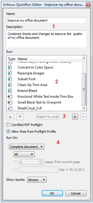

El Editor QuickRun está accesible desde el diálogo QuickRuns: al pulsar doble una QuickRun (o seleccionando Editar desde el menú contextual), aparece este diálogo. Permite editar el contenido de una QuickRun.
El Editor QuickRun consiste en las siguientes partes de pantalla:
# Descripción
1
El nombre de la QuickRun y una descripción de lo que hace la QuickRun.
2
Las Listas de Acciones, Cambios Globales y Perfil Preflight que se aplicarán al ejecutar la QuickRun.
3
Varios botones permiten manipular el contenido de la QuickRun:
  • y : Usar estos botones para modificar el orden de ejecución.
  • Exportar a Local: Puesto que no se puede editar el contenido de una QuickRun, se puede utilizar este botón para exportar el elemento seleccionado (p. ej. una Lista de Acciones) a la carpeta Local, pasar al tipo de preset correspondiente (p. ej. diálogo Listas de Acciones), editarlo allí y después importarlo de nuevo a la QuickRun.
  • y : Usar estos botones para añadir Listas de Acciones, Cambios Globales y/o un Perfil Preflight a la QuickRun.
4
La parte inferior del diálogo permite definir algunas opciones relacionadas con Preflight, para definir el rango de páginas al que se debe aplicar QuickRun, y si los resultados deben mostrarse, o no.
