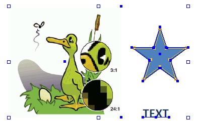

    Ejemplo de selección individual (texto):
    Ejemplo de selección múltiple (3 objetos diferentes):
    Nota: Si se ha activado Mostrar asa de selección central en las preferencias PitStop Pro, también aparecerá un punto de origen en el centro de la caja de contención del objeto.

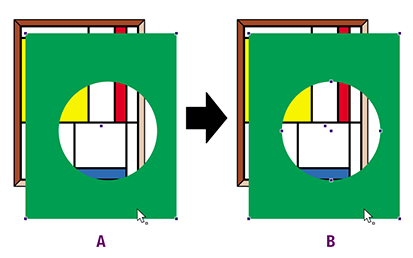

  • Se puede seleccionar un objeto enmascarado pulsando en la parte (invisible) del objeto fuera de la máscara. Se conserva el orden de los objetos. Esto significa que, al hacer clic, se seleccionará un rectángulo (enmascarado) invisible superpuesto en lugar de un objeto visible subyacente. La propia máscara se puede seleccionar al hacer clic en el contorno (invisible). Si mueve el cursor sobre una máscara invisible, el puntero se invierte. Al pulsar doble en la máscara se selecciona todo el grupo de máscaras. Si se pulsa doble en una imagen enmascarada, se selecciona la primera máscara que pertenece a la imagen.
