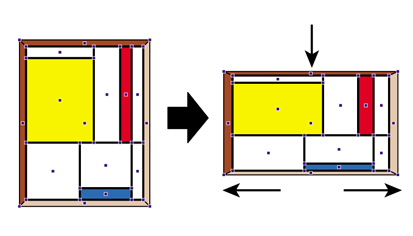

    • Para escalar el objeto de manera desproporcionada, arrastre el objeto seleccionado en una dirección cualquiera.
    Ejemplo: Al escalar un objeto de manera desproporcionada cambia la proporción altura-anchura del objeto.
