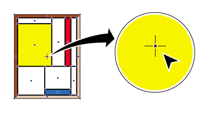

  5. Pulsar el objeto seleccionado.
    Se indica el punto de origen del objeto alrededor del que se rotará.
    El punto de origen está en el centro del objeto seleccionado.
  6. Realizar una de las siguientes acciones:
    • Para rotar el objeto alrededor del punto central, arrastre el objeto seleccionado en un movimiento circular.
    • Pulsar doble otra posición para mover el punto de origen. Aleje el puntero del punto central y arrastrarlo en un movimiento circular para rotar el objeto alrededor del nuevo punto de origen. La imagen de abajo muestra como un objeto puede rotar alrededor del punto de origen colocado fuera del objeto.
