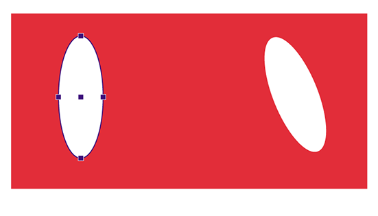

    Los puntos de intervención del trazado se hacen visibles pero no están aún seleccionados.

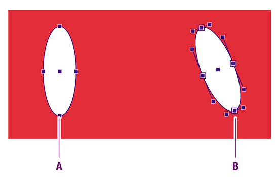

    Los puntos de intervención solo se seleccionarán si hace clic en ellos por segunda vez o si arrastra una marquesina a su alrededor. Un punto de intervención seleccionado aparecerá más grande y sus puntos de dirección se harán visibles.
    A: Los puntos de intervención visibles que no están seleccionados
    B: Puntos de intervención seleccionados con su dirección

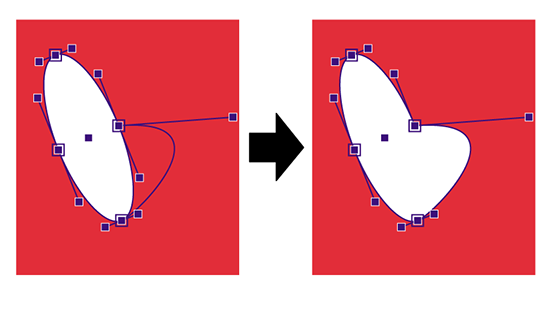

  4. Arrastre el punto de intervención o el punto de dirección a la posición necesaria para cambiar la forma del segmento.
    Ejemplo: Arrastre un punto de dirección para cambiar la forma de un segmento.
    Observación: Los segmentos curvos continuarán curvos (como en la captura de pantalla precedente) y los segmentos rectos continuarán rectos.

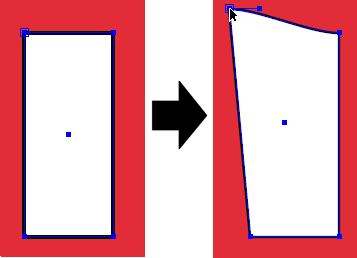

    Para cambiar un segmento recto a un segmento curvado, se debe seleccionar el punto de intervención (línea) y cambiarlo a un punto de intervención de curva (eligiendo PitStop Pro > Objeto > Definir punto de intervención de Curva) antes de arrastrarlo a una nueva posición.
    Por ejemplo, en la imagen debajo, se ha seleccionado el Punto de Intervención superior izquierdo y se ha definido como un Punto de Intervención de Curva. Arrastrando este Punto de Intervención a una nueva posición (movido hacia arriba y hacia la izquierda), la línea recta se convierte en una línea curva.
    Ejemplo: Cambiar líneas rectas a líneas curvas

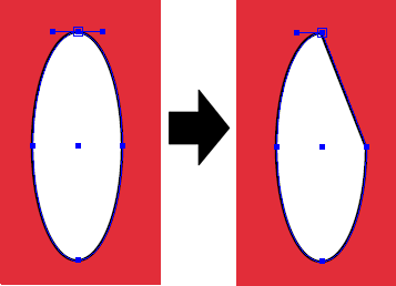

    Para cambiar un segmento curvo a un segmento recto, se debe seleccionar el punto de intervención (curva) y cambiarlo a un punto de intervención de línea (eligiendo PitStop Pro > Objeto > Definir punto de intervención de Línea).
    Ejemplo: Cambiar líneas curvas a líneas rectas

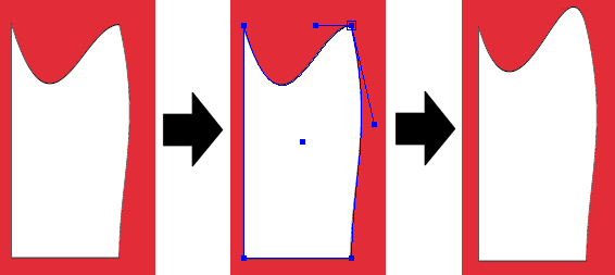

    Para suavizar la curva en un punto de intervención, seleccionar el punto de intervención y pulsar PitStop Pro > Objeto > Suavizar punto de intervención, como se muestra en el siguiente ejemplo.
    Ejemplo: Suavizar un punto de intervención
