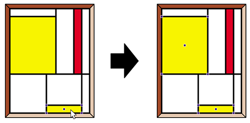

  1. En el panel Inspección PitStop, pulse la herramienta Seleccionar Objetos Similares .
  2. Seleccionar un objeto en el documento PDF. Éste puede ser un gráfico (o parte de un gráfico) o un segmento de texto.
  3. Se abrirá Enfocus Inspector y mostrará los atributos relevantes del objeto seleccionado.
  4. Si es necesario, cancele la selección de una o varias propiedades para ampliar la selección.
  5. Realice una de las siguientes acciones para seleccionar objetos similares:
    • Pulsar el botón Seleccionar Objetos Similares.
    • Pulsar doble el objeto seleccionado.
    Se seleccionarán todos los objetos similares, por ejemplo, objetos con los mismos atributos seleccionados.
