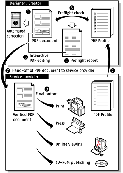

¿Cómo funciona exactamente aplicar Preflight en PitStop Pro? Las fases típicas en Preflight son las siguientes:
  1. Abrir el documento PDF que debe comprobarse.
  2. Cree un nuevo Perfil Preflight o seleccionar uno ya existente.
  3. Hacer que PitStop Pro compruebe el documento PDF con el Perfil Preflight y automáticamente corrija varios problemas detectados.
  4. PitStop Pro genera un Informe Preflight.
  5. Si es necesario, resuelva de forma interactiva los problemas detectados que no se corrigieron automáticamente en el documento PDF.
  6. Si es necesario, utilice las Listas de Acciones para realizar varias correcciones automáticas (avanzadas) en el documento PDF.
  7. Envíe a su proveedor de servicios el documento PDF comprobado.
    El proveedor de servicios recibe un documento PDF definitivo y lo lleva hasta la fase final de salida, por ejemplo, para la impresión o la visualización online.
    La imagen de abajo es un ejemplo de un flujo de trabajo típico Preflight con PitStop Pro.
