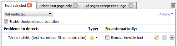

Para cada grupo de comprobaciones (p. ej. cada categoría bajo Comprobar en), se puede decidir la restricción que se aplica (si la hay). Si se aplica más de una restricción para una categoría, pueden utilizarse fichas separadas (una ficha por restricción) como se muestra abajo.
Ejemplo
Suponga que desea comprobar en un PDF, el texto muy pequeño / coloreado e invisible. El umbral del tamaño de texto es diferente para la portada y para las otras partes del documento, pero debe detectarse el texto invisible indistintamente de dónde se encuentre.
Las comprobaciones para el texto pequeño / coloreado e invisible están disponibles en Comprobar EN: Texto.
  • Debe habilitarse "Texto invisible" para todas las páginas del documento, o sea que no debe estar restringido. Este es el comportamiento predeterminado para el que no es necesaria ninguna Lista de Acciones de restricción.
  • "Tamaño de texto" debe comprobarse dos veces: una vez para la portada y otra vez para el resto de páginas del documento (cada una con valores diferentes). Por lo tanto, serán necesarias dos fichas adicionales, cada una con una restricción diferente seleccionada:
    • Restricción 1 es una Lista de Acciones que selecciona la portada.
    • Restricción 2 es una Lista de Acciones que selecciona el resto de las páginas.
