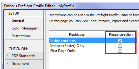

Reutilizar una selección de restricción
Si desea acelerar el tiempo que dura aplicar Preflight a su documento, puede activar la casilla Volver a usar selección en la sección Configuración > Restricción del Editor de Perfil Preflight.
Significado
  • Si Reutilizar selección está vacía (comportamiento predeterminado), la Lista de Acción restringida se ejecuta varias veces según se requiera, o sea si de usa para una comprobación. Por ejemplo, si cinco comprobaciones diferentes se limitan a una selección igual y restringida (p. ej. todos los objetos con atributos determinados), la Lista de Acción para seleccionar estos objetos se ejecuta cinco veces. En caso de restricciones complejas, esto afectará seriamente el tiempo necesario al aplicar Preflight al PDF.
  • Si Reutilizar selección está seleccionado, se ejecuta la Lista de Acción restringida solo una vez y se recuerda la selección resultante, que se utiliza para las comprobaciones relevantes en el Perfil. En caso de restricciones complejas, esto puede ahorrar mucho tiempo de procesado.
Aviso
¡Habilitar esta opción solo si el área seleccionada NO es afectada por los cambios iniciados por el Perfil Preflight!
Ejemplo dónde es seguro habilitar Reutilizar selección: Si su Lista de Acción de restricción selecciona todos los objetos en el interior de los contornos, la selección continuará igual mientras no se cambie el trazado de página durante todo el proceso de aplicar Preflight. Reutilizar la selección reducirá el tiempo de procesado.
Ejemplo dónde no es una buena idea habilitar Reutilizar selección: Si su Lista de Acción de restricción selecciona objetos CMYK y su perfil convierte CMYK a RGB, generalmente no es una buena idea volver a utilizar la selección, porque una vez convertida, el resultado de la Lista de Acción de restricción puede no coincidir con el estado cambiado del PDF.
Nota: En caso de duda, ejecute el Perfil Preflight y compruebe si el resultado es el que se espera.
