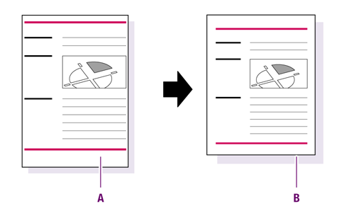

Supposons un document PDF au format A4 (210 x 297 mm) dans lequel vous devez mettre à l'échelle les zones de page et le contenu de page pour un nouveau format Lettre US (8,5 x 11"). Deux opérations seront probablement nécessaires lors de la mise à l'échelle :
- Mise à l'échelle proportionnelle du contenu de page, pour éviter de déformer le texte et les objets
- Mise à l'échelle non proportionnelle des zones de page, étant donné qu'une page A4 n'a pas les mêmes proportions (rapport largeur/hauteur) qu'une page au format Lettre US.
Mise à l'échelle de la page entière et conversion de format du contenu de page, du A4 (A) au Lettre US (B).

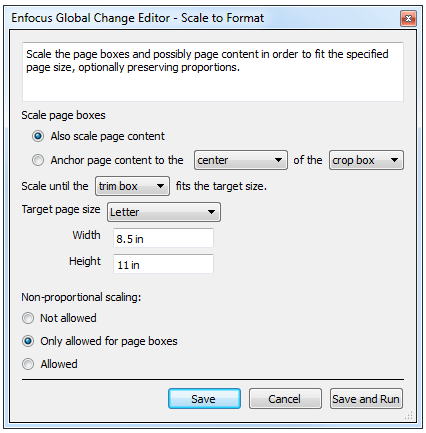

Vous devez uniquement définir les options appropriées :
- Veuillez à sélectionner Mettre également le contenu de page à l'échelle.
- Sélectionnez la zone de page préférée, dans cet exemple la zone de rogne (Mettre à l'échelle jusqu'à ce que la zone de rogne s'ajuste à la taille cible).
- Sélectionnez la taille de page cible précise, dans cet exemple Lettre. La largeur et la hauteur correspondantes sont montrées ci-dessous.
- Veuillez à restreindre la mise à l'échelle non-proportionnelle aux zones de page uniquement (Mise à l'échelle non proportionnelle : Autorisée uniquement pour les zones de page).
