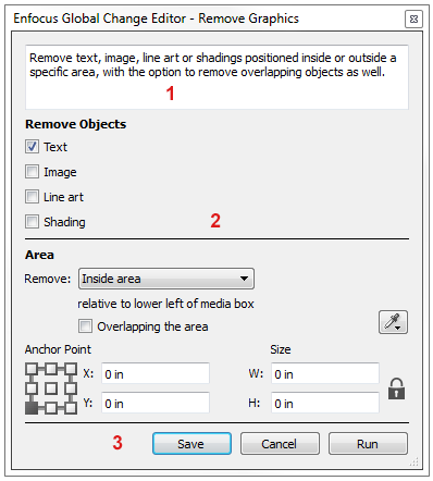

L'Editeur de changement global est accessible à partir de la boîte de dialogue Changements globaux : cette boîte de dialogue s'ouvre lorsque vous double-cliquez sur un Changement global (ou que vous sélectionnez Modifier dans le menu contextuel). Cela vous permet de changer les attributs d'un Changement global.
L'Editeur de changement global comprend les parties d'écran suivantes :
Numéro Description
1 Description de l'action du Changement global.
2 Attributs du Changement global ; préférences que vous pouvez changer si nécessaire. Le contenu dépend du type de Changement global que vous modifiez.
3 Nombre de boutons :
  • L'option Enregistrer vous permet d'enregistrer simplement le Changement global avec les changements que vous lui avez apportés.
    Remarque : Le Changement global est enregistré dans le même répertoire : les paramètres originaux/par défaut sont remplacés. Vous pouvez les restaurer, en sélectionnant l'option Rétablir la configuration usine depuis le menu contextuel.
  • L'option Annuler vous permet de fermer la boîte de dialogue, sans enregistrer vos modifications (le cas échéant).
  • L'option Exécuter vous permet d'appliquer immédiatement le Changement global au document PDF actuellement ouvert (avec les paramètres précédemment définis dans la partie inférieure de la boîte de dialogue Changements globaux, soit la plage de pages et l'affichage ou le non affichage du rapport).
    Remarque : Ce bouton est remplacé par Enregistrer et exécuter dès que vous apportez des modifications. Vous pouvez enregistrer et exécuter le Changement global en une seule fois.
