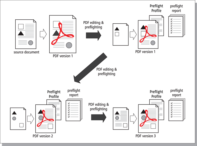

Le flux de travail Certified PDF
Enregistrement incrémentiel, instantanés et mécanisme de retour
Un document Certified PDF peut "mémoriser" toutes les modifications effectuées pendant une session donnée et stocker les informations relatives à ces modifications par session ("de façon incrémentielle") lorsque vous enregistrez votre document PDF. De plus, à chaque fois que vous enregistrez votre PDF, un "instantané" est enregistré (une vue de l'état du document PDF au moment où il a été enregistré à la fin d'une session). Vous pouvez non seulement visualiser cet instantané, mais également l'enregistrer en tant que document séparé. Ce mécanisme est appelé mécanisme de retour. Il vous permet de revenir à n'importe quel stade antérieur du flux de production Certified PDF et comparer différentes versions de votre document PDF. Dans les faits toutefois, vous ne conservez qu'un seul fichier PDF physique.
Si vous modifiez et enregistrez un document Certified PDF, vous pourrez constater que sa taille a augmenté. La raison paraît évidente : toutes les modifications apportées au cours d'une session sont stockés dans le document Certified PDF. Ainsi, même si vous effectuez des actions dont on pourrait s'attendre à ce qu'elles allègent le fichier PDF (suppression d'objets ou sous-échantillonnage d'images, par exemple), le fait d'enregistrer le document PDF en augmente en fait la taille. Cette augmentation peut en outre être plus importante, en fonction du type d'action effectuée et du nombre de sessions d'édition ouvertes par vous.
