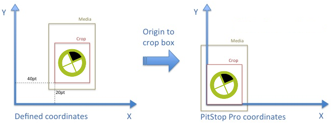

La liste Origine vous permet de faire correspondre l'origine de la page avec l'une des zones de page (support, recadrage, rogne ou image). Cela signifie que PitStop Pro va montrer toutes les coordonnées x et y par rapport à coin inférieur gauche de la zone choisie.
