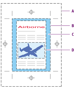

La zone de sécurité n'est pas vraiment une zone de page au sens strict du mot : ce type de zone de page n'est pas stocké dans le document PDF. La zone de sécurité est une zone visuelle un peu plus petite que la zone de rogne. Elle contient tout le texte ou les autres objets qui doivent toujours être visibles sur le document imprimé et finalisé. La zone située entre la zone de sécurité et la zone de rogne est appelée zone de saisie sécurisée : elle ne doit pas contenir de texte ni d'objets, sauf si ces objets sont destinés à servir de fond perdu.
  1. Zone de support
  2. Zone de rogne
  3. Zone de saisie sécurisée
  4. Zone de sécurité
La zone de sécurité est destinée à compenser d'éventuels défauts de finition :
