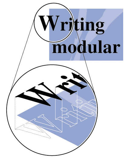

Pour éviter ce problème, vous pouvez stipuler que tout texte noir doit s'imprimer par-dessus l'éventuel arrière-plan coloré présent. Cette technique est appelée surimpression. La surimpression du texte en préserve la lisibilité.
L'image ci-dessous montre que la surimpression du noir compense les écarts de repérage.
Vous pouvez ne spécifier la surimpression que pour le texte noir à 100 % car l'impression sur un fond coloré de texte de toute autre couleur qu'un aplat noir risque d'entraîner un mélange des encres superposées, et dès lors l'apparition de couleurs indésirables.
